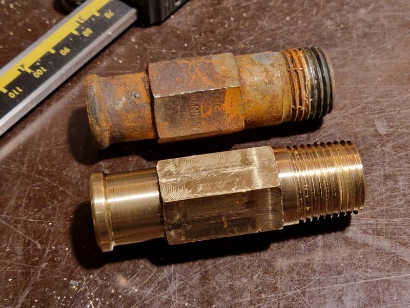

Der Schlauchnippel an der Wasserpumpe ist auch vor 10 Jahren neu gekommen. Schön gerostet das Ding,
der hat mal schön geglänzt. In Edelstahl etc. habe ich den nicht gefunden, also habe ich mir
das Ding selbst aus Messing gemacht:
http://zuendler.com/corvette-seite/resto...nippel.jpg
Das konische NPT Gewinde war eine kleine Herausforderung ohne das passende Schneideisen.
(Die sind viel zu teuer dafür dass ich diese Größe nie brauche)

Wieder mal ein schönes Teil, dass du auf der Drehbank erzeugt hast. Wahnsinn.
