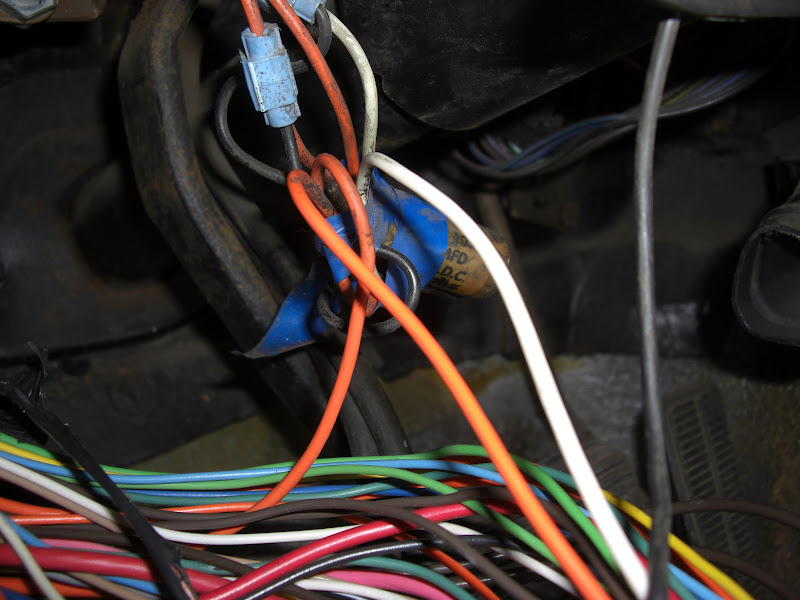

ich habe da leider ein teil zuviel im fussraum gefunden .
gestern abend ist mir beim fahren dieses teil auf den linken fuss gefallen nur leider ist nicht
genau ersichtlich wo es her kam oder hin gehört ??
es hat auf jedenfall was mit meinen blinker zutun da diese jetzt nichts mehr machen .
bitte helft mir wo muß ich es hinstecken ???

Wo das Teil hin kommt siehst Du auf dem Bild.
Ich mache Morgen noch ein Bild wie es angeschlossen wird.
Gruß Detlef
[Bild: CIMG3772.JPG]
Danke für deine schnelle antwort das bild hilft mir schon mal 50% weiter es kommt zumindest mal nicht in den sicherrungskasten .
Was macht das teil eigendlich . ach und deine elecktrick macht echt was her bei mir sind da blanke kabel die ich gleich morgen mal abisolieren werde.

Dein Teil ist ein China Böller. Okay, das WAR jetzt ironisch...
Rein von der Optik könnte es ein Kondensator sein, aber was das mit dem Blinker zu tun hat Frage

Es ist ein Kondensator.

Hallo Rene
Das Teil gehört zum Bremslicht kann man gut erkennen.
[Bild: CIMG4011.JPG]

Danke für eure hilfe dann werde ich es mal wieder
Dort hin klemmen . Aber warum gehen meine blinker nicht
Mehr wenn das teil fürs bremslicht ist. Werde heute abend
Gleich mal nachsehen ob das bremslicht nich geht.
Gibt es für die blinker ne extra sicherrung?
hinten wird mit dem bremslicht geblinkt Zwinkern
